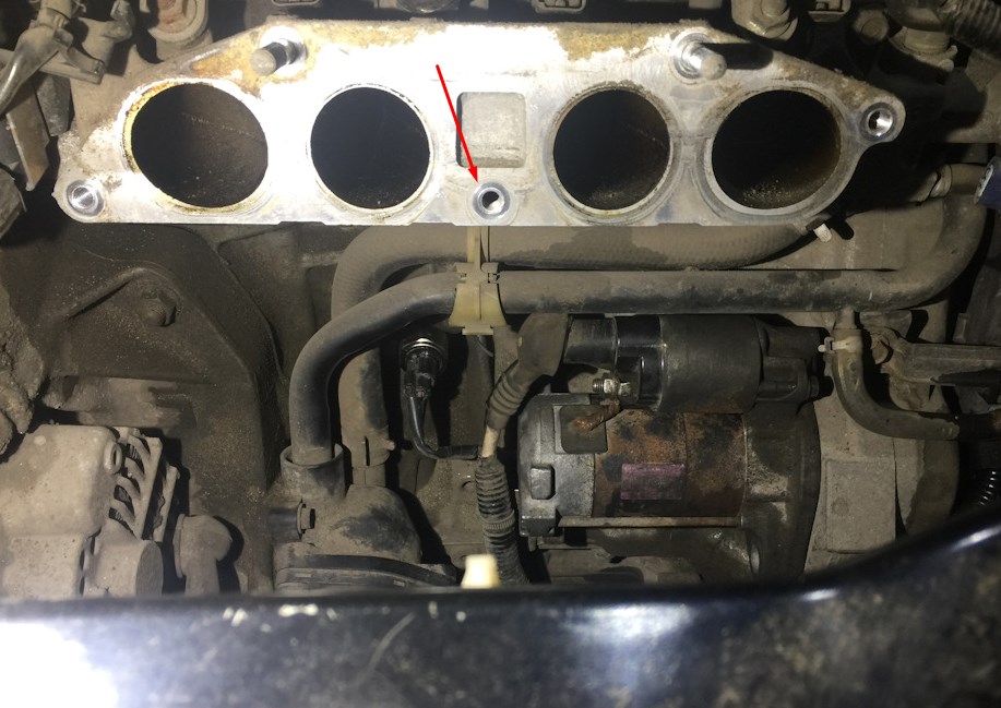

Александр Евгеньевич Баркин 1 год назад 894 Honda CR-V III (RE) 2007-2012 Эксплуатация и обслуживание Где находится датчик детонации в двигателе R20A2? Здравствуйте, подскажите, где на двигателе R20A2 находится датчик детонации?

Для того, чтобы добраться до датчика детонации, нужно снять воздушный фильтр, дроссельную заслонку и впускной коллектор. На фото показал его месторасположение.
