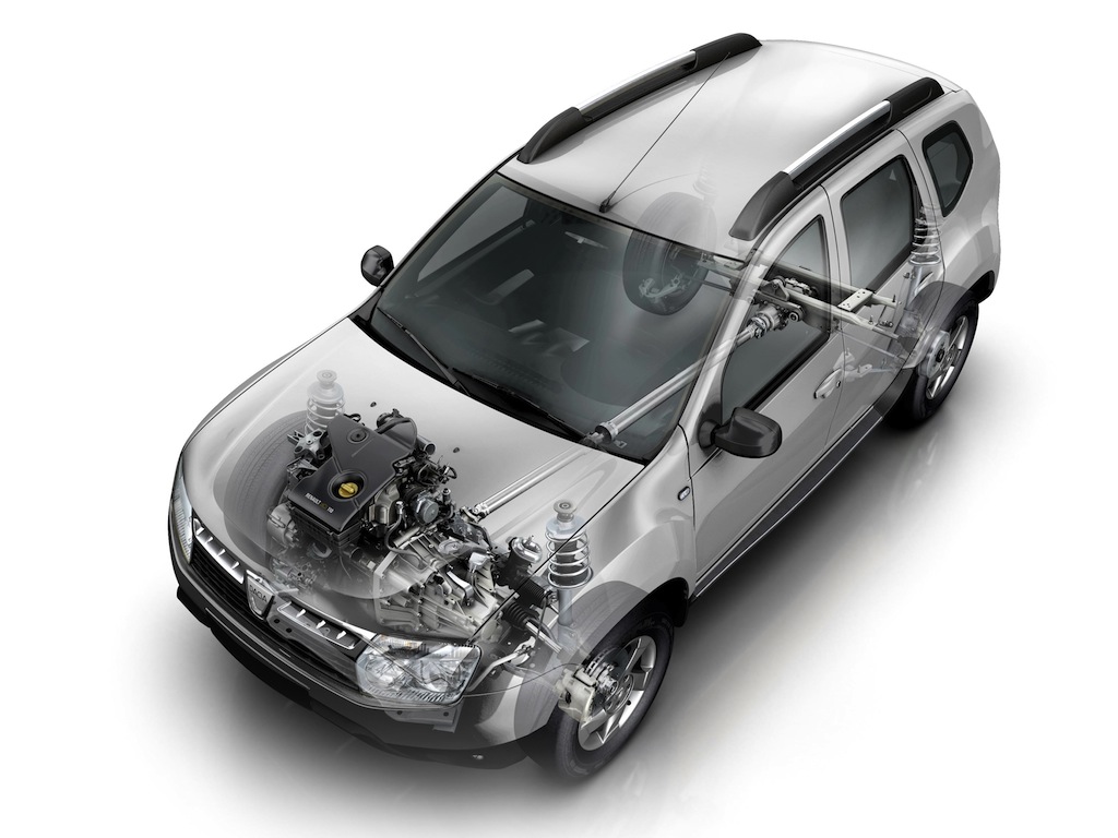

Если полный привод большинство кроссоверов имеют, то понижающий ряд нет. Дело в том, что большинство кроссоверов имет подключаемый полный привод, реализованный с помощью муфты на задней оси, которая распределяет крутящий момент. А вот понижающий ряд в трансмиссии не предусмотрен. Минус такого полного привода в том, что при перегреве муфты, полный привод отключится, а машина станет переднеприводной. Да и в целом, большинство современных полноприводных кроссоверов сделаны на базе переднего привода с добавлением карданного вала, раздаточной механизма и муфты.
Зачастую современные кроссоверы даже не имеют возможность принудительно заблокировать муфту, чтобы получить этот самый полный привод. А электроника сама решает, когда включить его, а когда отключить. Сколько мощности подать на то или иное колесо.

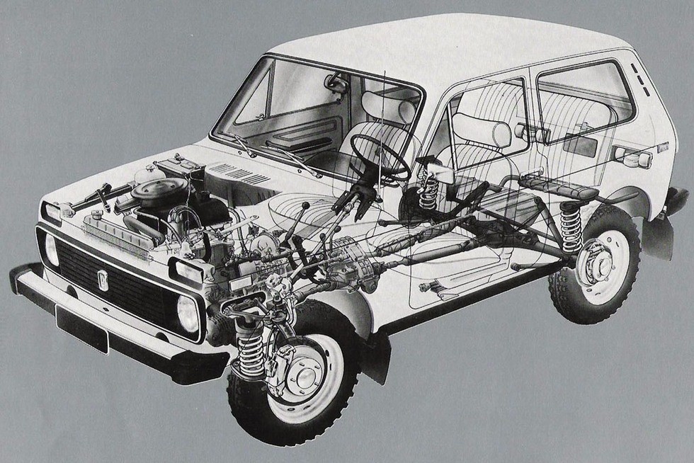

Простой пример, Lada Niva, у которой постоянный полный привод, реализованный с помощью карданных валов, переднего редуктора, раздаточной коробки, заднего моста. Межосевой дифференциал и возможность его блокировки тоже есть.

Нива — внедорожник

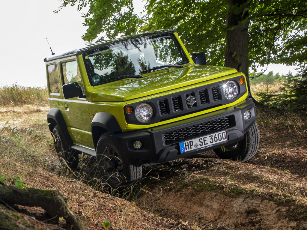

Suzuki Jimny — внедорожник

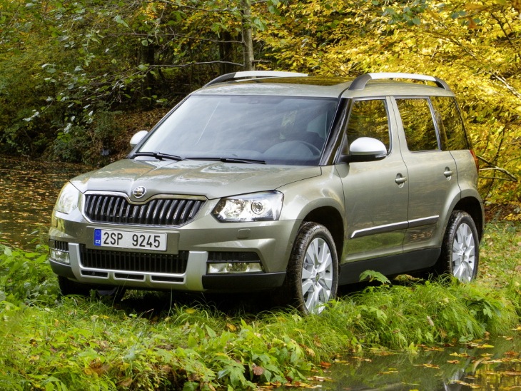

Skoda Yeti — кроссовер
Полный привод с муфтой на кроссовере

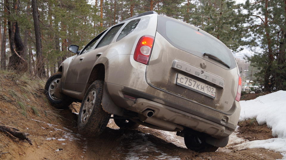

Еще у внедорожника всегда более длинные ходы подвесок в отличии от кроссовера.
Ход подвески Дастер
