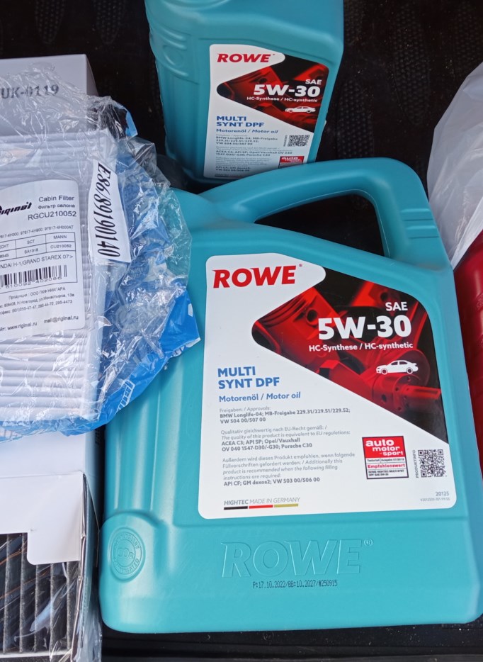

В двигатели Audi Q3 рекомендуется заливать масла с допусками VW 504/507 или VW 502/505. Причем, до 2013 года Audi рекомендовал допуск 502, а после уже 504, поэтому оба они подходят. Вязкость — 0W-30, 0W-40, 5W-30, 5W-40.
Список масел:
Rowe 5W-30 (504-507) Shell Helix Ultra 5W-30 (504-507) Rosneft Magnum Racing 5W-40 Lukoil Genesis Armtech 5W-40 Ликви Молли Special Tec LL 5W-30 Motul 8100 X-CLEAN + 5W-30

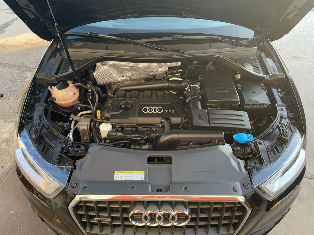

Под капотом
Список масел:

Под капотом
