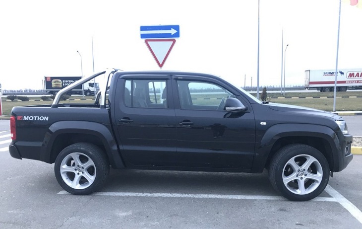

Какие 5мм??? Не вводите людей в заблуждение!!! Я не в курсе как сюда попало фото моего авто, но разница по высоте составляет 0,5 мм! Как уже тшно от доморощенных специалистов которые нихрена не понимают а трубят о каких-то нагрузках на трансмиссию и расход топлива!!!
Да подойдут, вот на Амароке стоят колеса — 275/55 r20, диск — 10x20 5x120 74.1 ET40
275/55R20
Тут диски не штатные, вылет другой
Вот еще поставили 20-дюймовые колеса — спереди 265/50/R20 и 295/45R20 сзади
диск — 10.5J, вылет — ET30
На 2 фото размеры установлены неверно.
Так ставить нельзя .диаметры колес отличаютсяна 5мм.а это нагрузка на трансмиссию.лишний расход.
Износ резины
