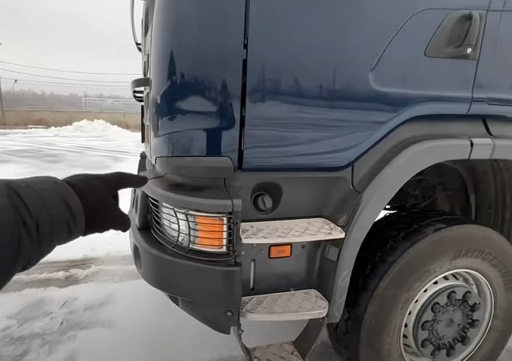

Спереди на кабине видим спецсигналы на рампе, солнцезащитный козырёк нового образца и 5 ходовых огней. Боковые зеркала с подогревом и регулировками. Углы капота сглажены в отличие от стандартного варианта.
Снизу силовой бампер. Он крепче и выше стандартного, вместо откидной подножки тут площадка, на которую водитель встаёт, чтобы помыть лобовое стекло.
Сбоку нижняя ступенька закреплена на резиновых держателях. Благодаря не жёсткому соединению, ступенька не отломится на сложных неровных участках дороги.
Ступенька scania g480

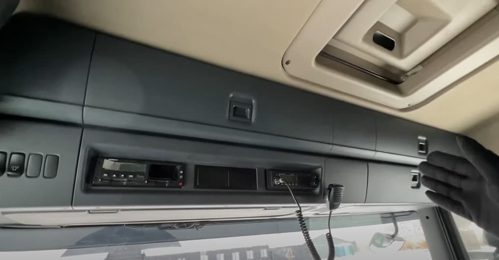

Над водительским сидением спереди предусмотрены отделения под вещи и документы. Ниже установлена рация и тахограф. Рядом – кнопки включения — выключения ходовых огней и спец сигналов.
Для справки. Тахограф – устройство, которое отслеживает соблюдение водителем режима труда и отдыха. На посту ДПС могут проверить данные по чековой ленте и, в случае нарушений, оштрафовать. На лобовом стекле предусмотрены два больших козырька от солнца. Ещё один козырёк расположен на водительской двери – защищает от яркого света сбоку.

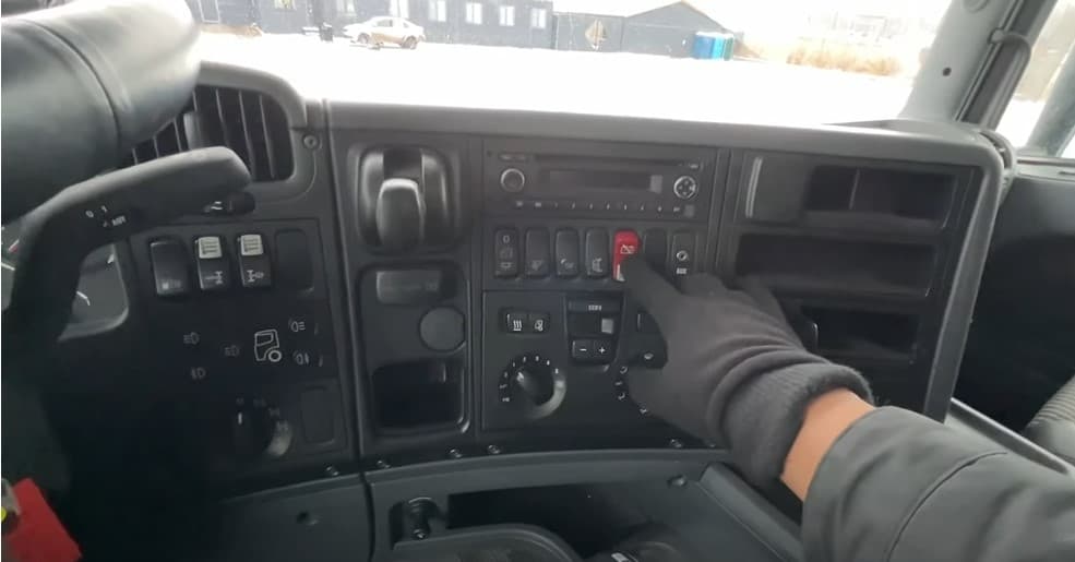

Рядом кнопки:
Кнопки scania g480
• Отключения массы;
• Подогрева боковых зеркал;
• Ночного света в кабине;
• Подсветки кабины – ярче чем ночной свет;
• Боковой подсветки в двери.
Ниже видим панель управления климатом в кабине: ручки регулировки направления и мощности обдува, а также кнопки рециркуляции воздуха. Кнопками выбираем, откуда берётся воздух: из кабины или с улицы. Например, на улице жарко – берём более прохладный воздух из кабины, быстрее охлаждался.
Слева от штатной магнитолы установлен рычаг ручного тормоза. Когда рычаг перпендикулярен панели – машина на ручнике. Оттягиваем на себя, поднимаем, нажимаем кнопку под рычагом – машина снята с ручника, можно ехать.
Слева снизу от ручника находятся кнопки блокировки задних мостов и подогрева топлива. Ниже кнопки противотуманных фар и габаритов.
Ещё ниже ручка выбора одного из 4 режимов:
• Межосевая блокировка;
• Меж колёсная блокировка;
• Блокировка задних мостов;
• Блокировка переднего моста.

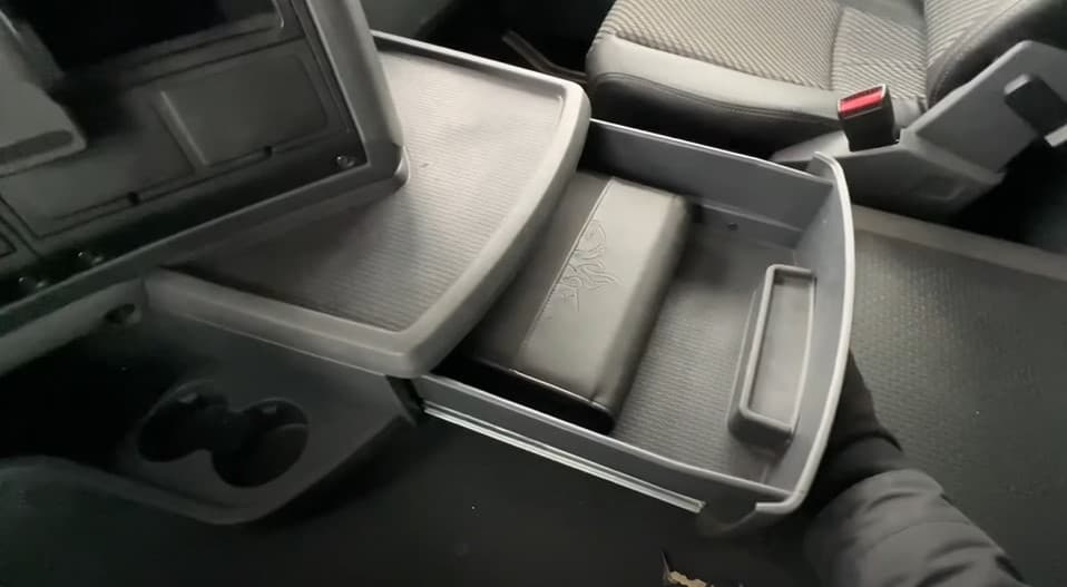

Между сидениями видим выдвижной ящик для вещей. Сзади два спальника: под нижним ещё один выдвижной ящик, верхний можно использовать в качестве полки. Нижний спальник поднимается: под ним три отделения. Посередине выдвижной ящик, справа инструментальный ящик, который открывали снаружи, слева ещё одно отделение под вещи.

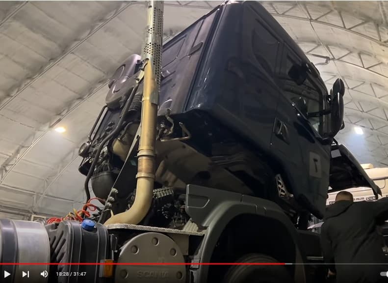

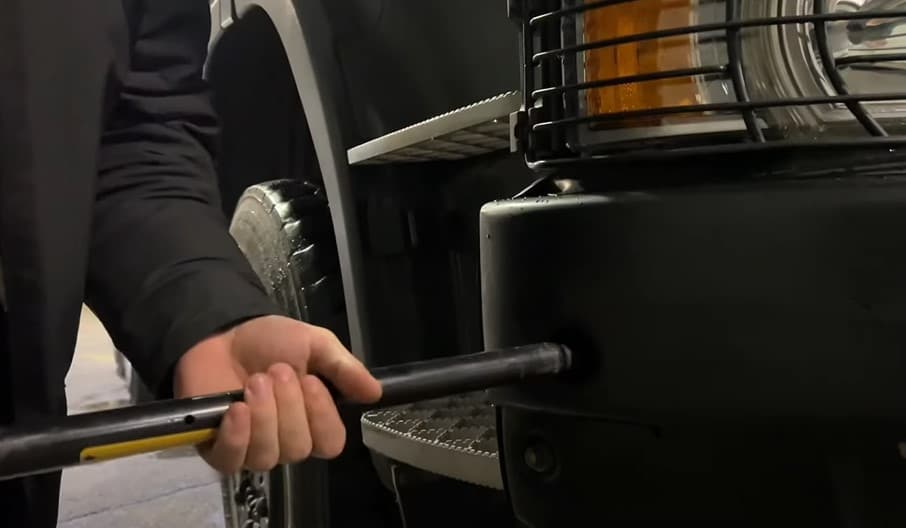

Поднимаем кабину, чтобы увидеть двигатель. В инструментальном ящике берём ключ, рычажком за водительской дверью открываем капот. Поднимаем капот, под ним берём монтировку. Сзади кабины отключаем все провода — перекидки. Под фарой со стороны пассажира расположен цилиндр подъёма кабины. Этот механизм поднимает и опускает кабину. Ключом поворачиваем регулятор за фарой так, чтобы кабина поднималась. Собираем из ключа и монтировки штатный инструмент и накачиваем цилиндр, пока кабина полностью не откинется. Обращаем внимание на два момента: сначала размыкаются замки, а в конце процесса кабина окончательно откидывается.
Для справки. Кабину поднимаем с открытым капотом, чтобы его не зажало. Перед подъёмом убираем из кабины все незакреплённые предметы, например, вещи со спальника. Иначе они разобьют лобовое стекло.
Поднимаем кабины Scania g480
