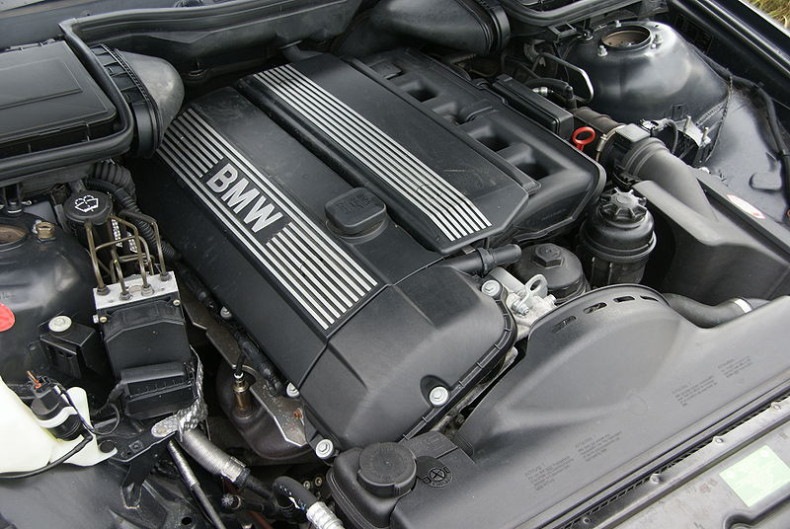

Акустика Harman Kardon заслуживает особого внимания. Это не тот бас, который так любят владельцы Приор, а выверенная аудиосистема с чистейшим звуком. Но главный звук BMW — это не музыка в колонках. Это отдалённый рокот, доносящийся из-под капота. Такого не даст ни один выхлоп, это трудно передать словами — первый месяц я вообще не слушал музыку, а наслаждался работой М54.
BMW M54
Двигатель BMW M54

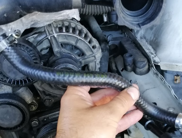

Опытный автовладелец знает, что простой для машины вреден. Через две недели после покупки вылезли первые болячки. Паркуясь возле дома, я заметил, как потяжелел руль. Жидкость ГУР вытекла через лопнувший шланг.
Шланг ГУР BMW E46
Шланг ГУР BMW E46

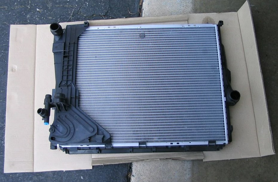

Появились проблемы с системой охлаждения двигателя. Блок управления, который запускает вентилятор радиатора, начал жить своей жизнью. Вентилятор мог не включиться вовремя. Мне приходилось разгоняться и остужать радиатор встречным потоком или запускать печку на всю и отводить тепло в салон, чтобы мотор не закипел. От недостатка опыта я принял неверное решение и отложил ремонт на потом.
Блок управления вентилятором
Понадобилось немного времени, чтобы я осознал ошибку. Очередной заскок вентилятора случился в пробке на выезде из Ростова-на-Дону, когда я съезжал на федеральную трассу М-4 по узкому «лепестку». Слева и справа отбойник, спереди и сзади вереница машин. Единственный шанс остановиться и не создать глухую пробку — нырнуть в технологический съезд в 150 метрах от меня. Я накрутил печку, нажал на педаль и на заглушённом моторе покатился к спасению, которое так и не наступило. Раздался удар и из-под капота повалил пар. Меня до сих пор потряхивает от запаха кипящего антифриза.
Через полчаса мотор остыл и я дотянул до большой стоянки. Время — восемь вечера, завтра на работу, а я в 200 км от дома в незнакомом месте, чешу затылок и вспоминаю свеженький Lancer.
Помощи долго ждать не пришлось. Двое мужчин на BMW Х5 без лишних разговоров помогли отыскать неисправность. Оказалось, что пробка расширительного бачка не сработала и от давления рванула пластиковая часть радиатора. Помощники посоветовали хорошую разборку, спросили, нужна ли ещё какая-то помощь, пожали руку и поехали дальше. Пожалуй, дружнее BMW-водов только сообщество мотоциклистов.

Дома я самостоятельно заменил радиатор и вентилятор. Б/у запчасти обошлись около 20 тысяч рублей, ещё 700 рублей отдал за диагностику мотора. На сервисе сказали, что двигатель не пострадал и вообще, М54 убить — постараться надо.
Радиатор BMW E46
Радиатор BMW E46
