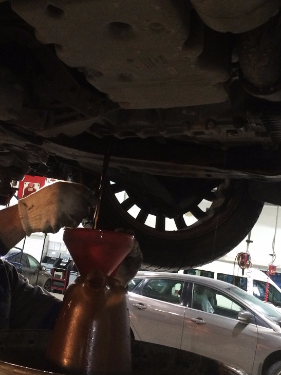

Слив

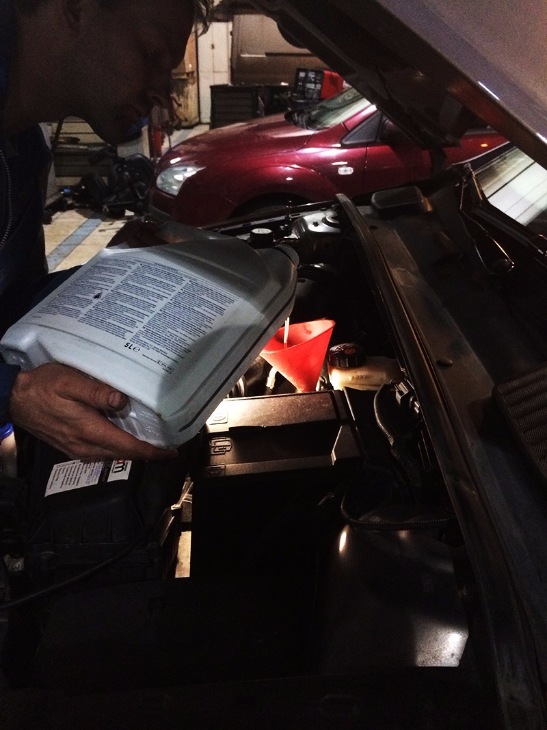

Заливка

1) Перед сливом масла следует прогреть двигатель, попереключать передачи, и заглушить.
2) Снять корпус воздушного фильтра
3) Открутить заливную пробку находится в подкапотном пространстве
4) Снять защиту снизу, если это нужно
5) Открыть сливные пробки снизу
6) Как только масло слилось, нужно открутить еще и контрольную пробку, которая находится сбоку КПП
7) Меняем масляный фильтр, перед установкой нового фильтрующего элемента нужно заполнить его маслом
8) Закручиваем сливные пробки
9) Залить масло с помощью воронки в АКПП — 5,5 литра
10) Смотрим по контрольному отверстию, пока оттуда не потечет масло, как только потекло — сразу закручиваем.
11) После чего заводим авто, прогреваем, откручиваем снова контрольное отверстие и проверяем уровень — оттуда должно капать масло.
