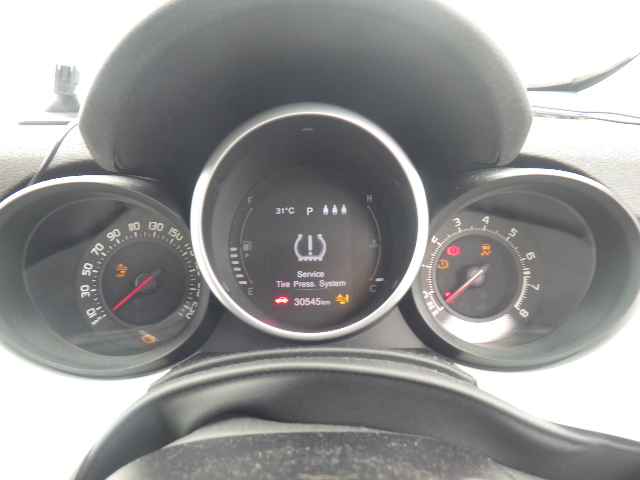

купил я FIAT 500Х 2016г мАШИНА вывоз с Японии. Попала под тайфун Подтопило чуть выше порогов. Пресная вода. Перестала заводиться но спидометр горит И жалуеться на все системы что есть в авто, даже на давление в шинах . Скинул полас-ковер, чтоб высушить.нашел блок акпп-внутри сухо но соединительные клемы мокрые. Что посоветуйте для запуска?
Просушить машину, потом попробовать завести, если не заведется, то в сервис ехать на полноценную диагностику
разобрать и полностью все просушить. а затем прозвонить всю проводку и на полную диагностику
