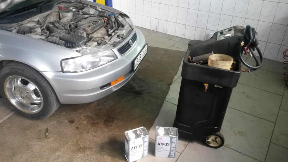

В автоматическую трансмиссию Домани заливается оригинальное масло — Honda ATF-Z1, а также в эту АКПП подойдет заменитель Mitasu ATF Z-1 и еще ряд других масел, например Тойота Т-4. Весь список на фотографии.
Для частичной замены потребуется 4 литра. Это когда сливаете через сливную и заливаете новое масло.
Если менять жидкость с помощью аппарата как на фото, то уйдет 8 литров.,
Интервал как на других авто — каждые 50-60 000 км пробега. При частичной замене я бы менял масло чаще.
