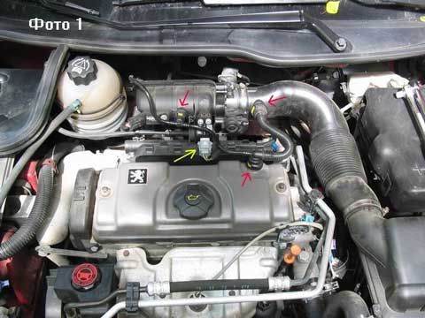

1. Открываем капот и видим двигатель, как на Фото 1. Если силовой агрегат у вас не самый чистый, на нем заметна пыль и грязь, то лучше почистить его. Обратите внимание на стопоры, что обозначены красными стрелками. Прежде всего нужно нажать на них, освободив вентиляционную трубку. Чтобы она не мешала вам в процессе работы, отводим ее в сторону. Следом надо будет отсоединить разъем катушки, который находится под желтой стрелкой. Если здесь никаких проблем нет, а их нет, то двигаемся дальше.

двигатель выглядет вот так. по стрелкам все понятно – действуем по инструкции
