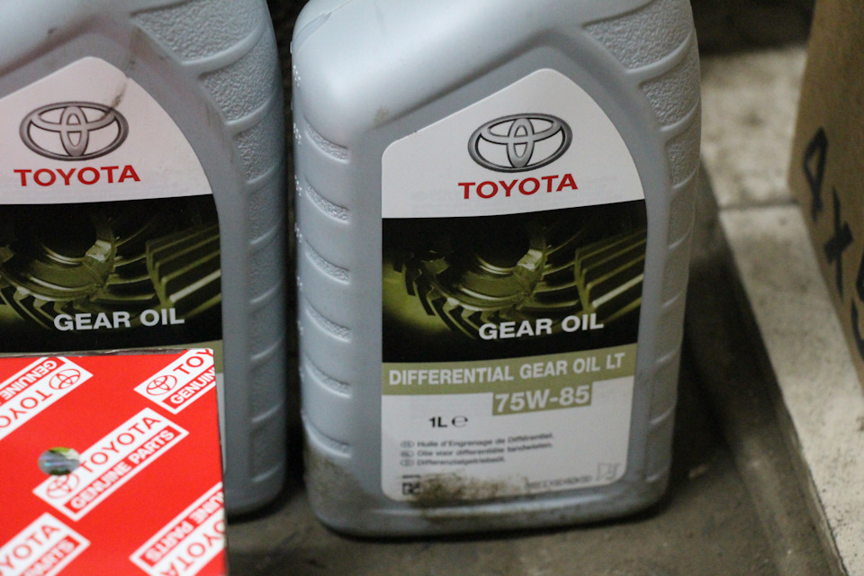

В раздаточную коробку и задний редуктор рекомендуется заливается масло Toyota Gear Oil 75w85. Для замены в оба узла нужно 3 литра масла.
Как вариант замены можно залить любое масло 75W90 Gl4/Gl5
