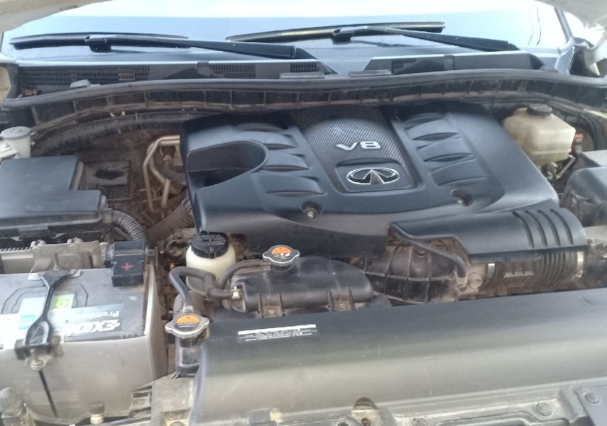

Владимир кондаков 6 лет назад 1 433 Infiniti QX56/QX80 (Z62) 2010-н.в. Моторное масло Какое масло лучше залить синтетическое или полусинтетическое в Infiniti QX56? Лью мобил какое лучше сентетика или полосентетика

Без разницы) Но обычно льют синтетическое 5W30
В двигатель VK56DE/VK56VD заливается 5.6 литра масла.
Вот что можно использовать:
Mobil 1 0W40
Nissan 5W40
Idemitsu Zepro 5W40
Castrol Edge 5W40
Масляный фильтр — Mahle OC 194
Интервал для замены — каждые 10-15 000 км пробега.
