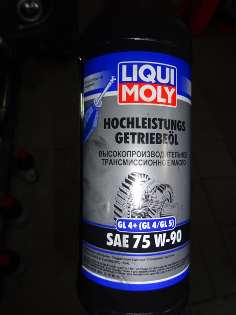

1) В МКПП — трансмиссионное масло 75W90 GL-4, можно GL+ (GL/4.GL5). Объем — 3,2-3,4 литра
2) раздаточная коробка — 75W90 GL4 — тоже самое, что и в МКПП. Объем — 2 литра.

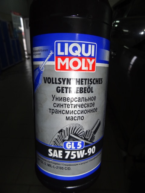

3) Передний мост — 75W90 GL-5. Объем — 1,2 л.
4) Задний мост — 75W90 GL-5. Объем — 2,5-3,0 литра. Не больше.
Что лить? Например — Mobilube Syn LS 75W-90 или Ликви Молли. Ну или любое, которое подходит по вашему бюджету.
