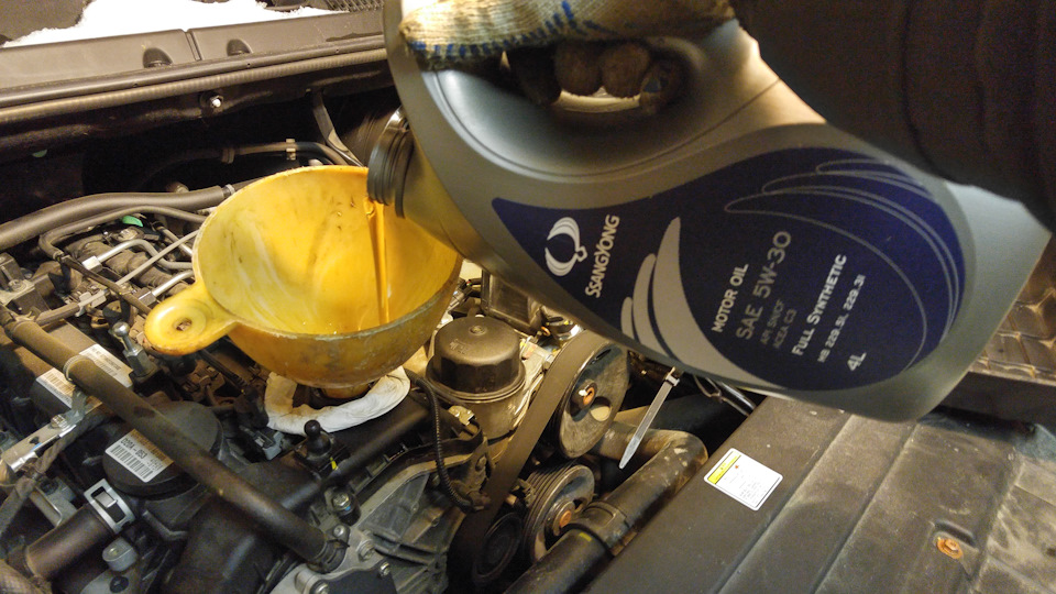

Сколько литров масла взять при замене:
2.0 Xdi (D20DT) — 7.5 л
3.2 (G32D) — 8,2 л
Производитель рекомендует лить Оригинал SsangYong 5W30
