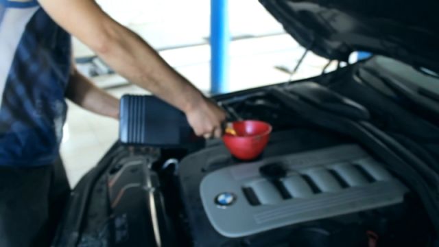

2) открываем капот, заливную крышку в двигателе

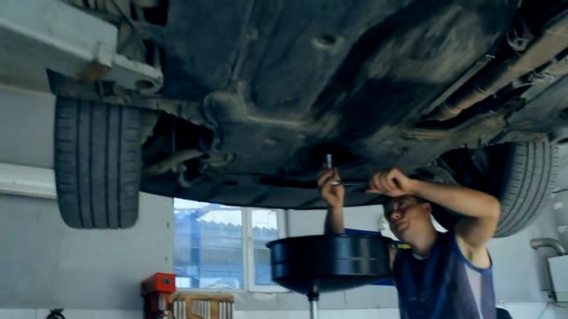

4) откручиваем сливную пробку подставив тару для слива жидкости

Сливаем масло
заливаем масло в ДВС
масло в ДВС БМВ Е60
