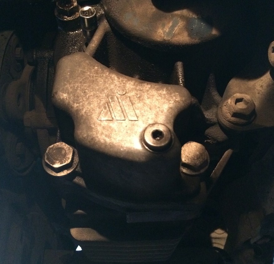

Масло в передний редуктор такое же, как и в задний. Это 75W90 Gl4/GL5 — по одному литру в каждый узел. На фото сливная пробка переднего дифференциала.
