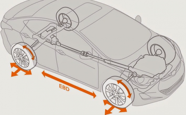

EBD
EBD
Что представляет собой EBD
EBD (Electronic Brake Distribution), что по-русски означает «система распределения тормозных усилий», начала появляться на автомобилях в конце 1980-х – начале 1990-х годов. Именно тогда инженеры ведущих автомобильных компаний заметили, что антиблокировочная система торможения не может обеспечить стопроцентного эффекта разблокировки колес. Особенно это стало заметным, когда при торможении передние колеса получали большую загрузку, чем задние. При этом, система ABS успешно разблокировала передние колеса, а вот задние оставались заблокированными, из-за чего автомобиль разворачивало. Проведя исследования, специалисты выяснили, что тормозное усилие, которое развивается в подобной ситуации, распределяется между всеми колесами одинаково. Но колеса при этом пребывают в разных условиях – их сцепление с дорожным покрытием различно, следовательно, и ведут они себя по-разному: к примеру, передние разблокированы и «позволяют» водителю управлять авто, а задние – заблокированы, из-за чего машину заносит. Чтобы решить эту проблему, была разработана система распределения тормозных усилий.
