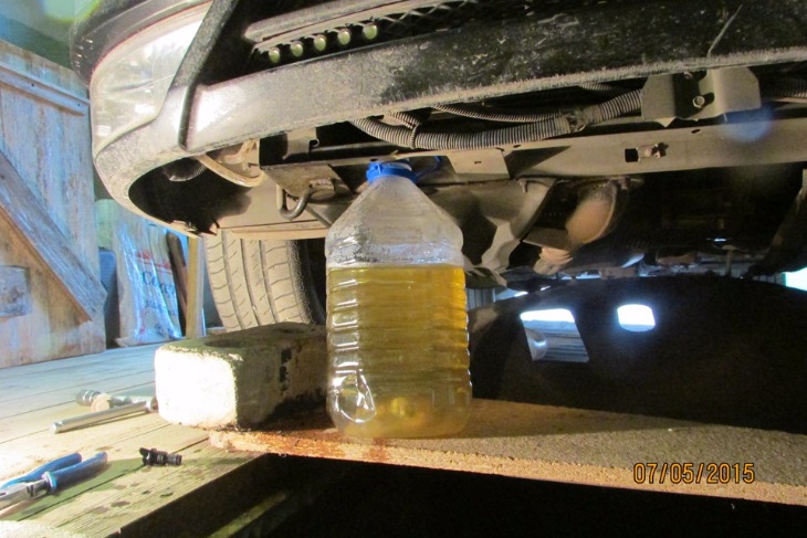

залил красный антифриз-концентрат HEPU P999-G12. Слил старый, промыл еще, и залил новый. Разбавил с дистилированной водой. Сливается через кранник радиатора.
Сливаем в тару
кранник радиатора нексии
заливаем антифриз
