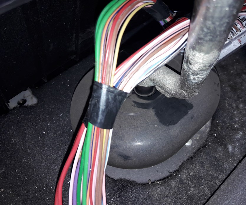

Добрый день! Включал полный привод 4H с помощью шайбы. Сначала он не включался, а потом на табло загорелись ошибки - 4WD Check, 4L и 2H. Что делать в такой ситуации и в чем проблема может быть?
У меня было такое, решилось просто тем, что я заглушил машину и завел снова — ошибки пропали и больше не появлялись. Если ошибка горит постоянно то дело может быть в проводке под шайбов раздаточной коробки. Например, в одном случае на Драйве2 человек вскрыл этот участок и обнаружил провода, которые слегка перетерлись от того, что были уложены неверно. Переложил провода и ошибки больше не всплывали.
Также причина может быть в самой шайбе раздаточной коробки. Иногда помогает ее замены, либо перепаивание контактов.
Провода раздаточной коробки УАЗ Патриот
