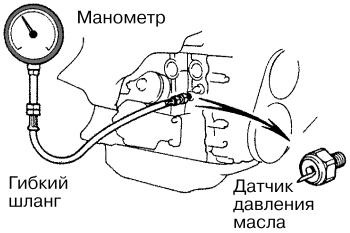

Уровень масла в норме? Проверяли ли вы манометром давление масла? Это надо сделать, а потом смотреть. Из возможных причина — забитый маслоприемник, сломавшийся редукционный клапан, низкий уровень масла — жор масла. Масляный насос мог выйти из строя. Датчик давления вы говорите меняли
Измерьте давление масла сначала. Оно должно быть не ниже 1.2 кг на прогретом двигателе.
проблема может быть в износе вкладышей коленчатого вала , а также возможен износ полуколец или выпадание полукольца из посадочного места. Первым делом проверьте механическим манометром давление в системе, как в предыдущем ответе
