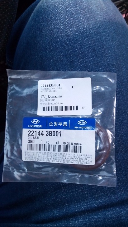

Что касается номера детали, то это GENERAL MOTORS 96980206, стоит около 1000 рублей. Дешевле — 22144-3B001
Вы шутите? вбейте в поисковике 96980206 — и в выдаче будет exist.ru где написано, что это сальник коленвала передний.
я имел в виду аналог который подешевле
