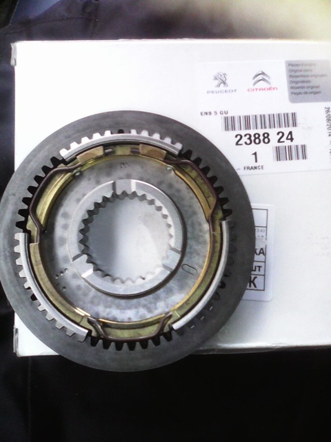

Ренат Султанов 9 лет назад 2 538 Fiat Ducato Двигатель и компоненты Вторая передача на фиат дукато включается с хрустом.В чем проблема? Вторая передача включается с хрустом,иногда как чуть поиграешь педалью сцепления может и четко включится!четвертая и щестая может иногда хруснуть
Синхранизатор похоже износился, это слабое место на дукато. И масло в коробке поменяйте, если давно не меняли. //avtoexperts.ru/question/maslo-v-korobku-fiat-dukato-chto-i-skol-ko-lit/
синхронизатор кпп фиат дукато

как вариант, это может быть лопнувший синхронизатор, но в любом случае нужно разбирать КПП.
