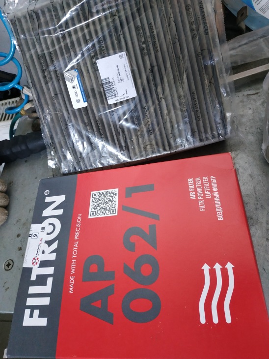

Смотрите на фотографиях.
фильтр воздуха 1.6 MPI — откручиваем винты
1.8 TSI — тоже держится на винтах
Для замены воздушного фильтра в моторе 1.2 TSI и 1.4 TSI нужно
1) отодвинуть плоскогубцами хомут патрубка воздушного фильтра и снять шланг
2) тоже самое сделать с нижним хомутом
3) открутить винты, отщелкнуть защелки
4) снять фильтр и патрубки.
подробнее на фото и видео
Я поставил Filtron AP 062/1 — нормальный фильтр
