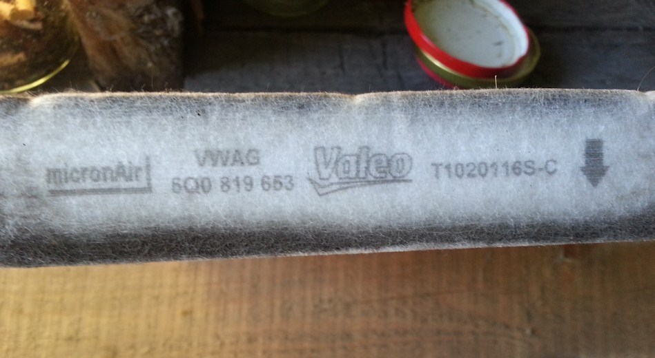

Артикул оригинального салонного фильтра для Октавии А7 1.4 TSI — VAG 5Q0 819 644 A. Стоимость около 600-650 руб.
Заменители:
MANN-FILTER CUK 26 009 — угольный 700 р
MANN CU 26 009 — обычный стоит 500-600 руб
Кстати, Манн — это и есть оригинал. Только VAG продает мановские запчасти в своей упаковке и увеличивает за это цену.
Лучше брать угольный фильтр. Интервал замены каждые 15 000 км пробега.
Как заменить своими руками смотрите видео:
VAG 5Q0 819 653 — вот фильтр салонный оригинал угольный
