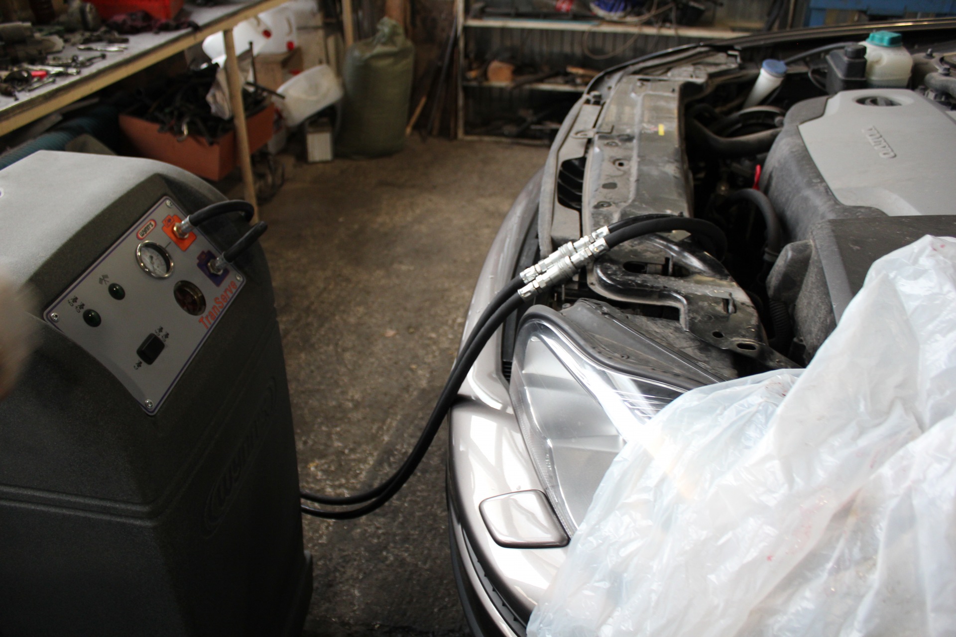

Масла для замены аппаратным вытеснением нужно примерно 12 литров.
Если сливать обычным методом, то 4-8 литров масла потребуется.
Жидкость можно лить оригинальную VOLVO – JWS 3309, либо неоригинальную Mobil ATF 3309 — они подходят.
аппарат для замены масла в АКПП
