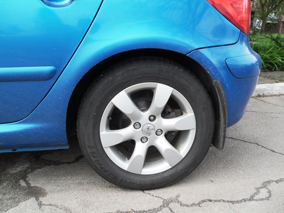

Роман 9 лет назад 2 454 Peugeot 307 (2001-2008) Шины и диски Подойдут ли шины 205/65R16 на Пежо 307 для увеличения клиренса? чтоб увеличить клиренс хочу приобрести шины 205/65R16 возможно ли их установить на пежо 307 2л. стоят 205/55R16 по калькулятору клиренс возрастет 20мм

Заводские размеры -205/55 R16 , 205/65 R16 скорее всего будут задевать, так что лучше поставить 205/60 R16 — также увеличат клиренс примерно на 1,5 см, но нигде ширкать и затирать не будут.
205 60 r16 Peugeot 307
