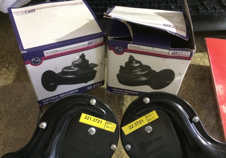

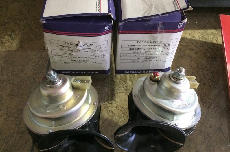

Номера деталей сигнала:
223721 — сигнал низкого тона
2213721 — сигнал высокого тона
Кроме того, можно заказать комплект сигналов — Gaz C302303
Фирма производитель ЛЭТЗ или ГАЗ. Фото пользователя РЕТРО с drive2.ru

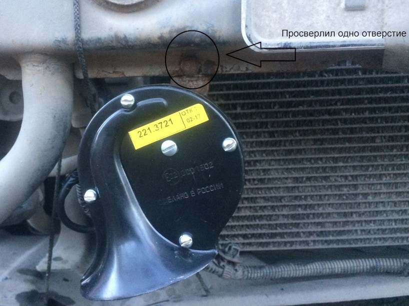

Один гудок можно поставить на штатное место гудка, а вот для второго нужно будет просверлить отверстие 6.5 мм, как на фото.

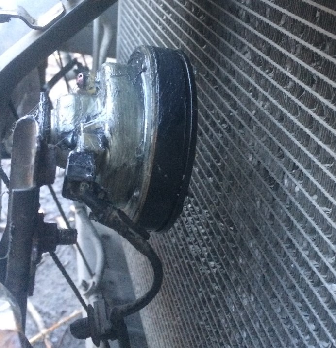

Место установки одного из сигналов
