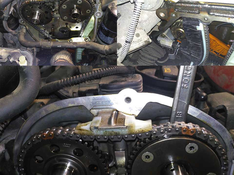

Цепь по регламенту не меняется, а заменить ее нужно только по необходимости, например, когда она растянулась, симптомы — звон из под капота, бринчание. На разных версиях двигателей 1.4 TSI, 2.0 TSI это происходит на разных интервалах пробега. Обычно после 150 000 км пробега, но бывает, что и раньше.

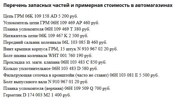

Фотография цепи) Прикрепляю перечень запчастей необходимых при замене цепи ГРМ
Список запчастей
