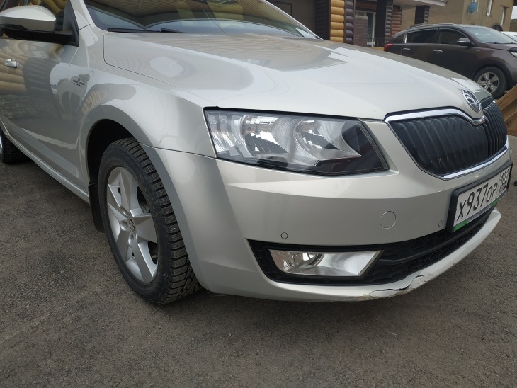

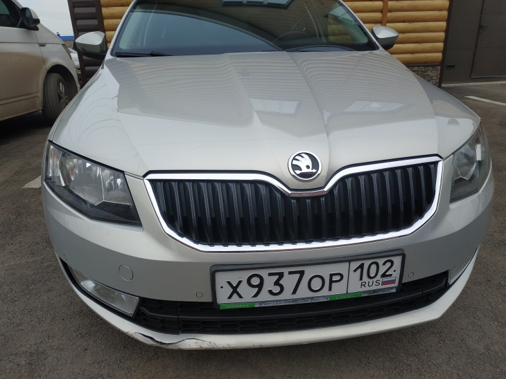

Добрый день! Недавно разворачиваясь не заметил бугорок из асфальта, и правой нижней частью бампера наехал на него. Был слышен звук, выхожу и вижу поломанный бампер. Очень обидно, смотрите на фото. Подскажите, что можно с этим сделать? Менять бампер или что?
Здесь можно запаять повредившийся участок бампера, зашпаклевать и покрасить. В плане покраски можно покрасить лишь нижнюю часть с переходом в верхнюю, либо покрасить полностью бампер.
Сам бампер менять необязательно. Стоимость такой работы в среднем 5000-6000 рублей в сервисах будет, в зависимости от региона.
