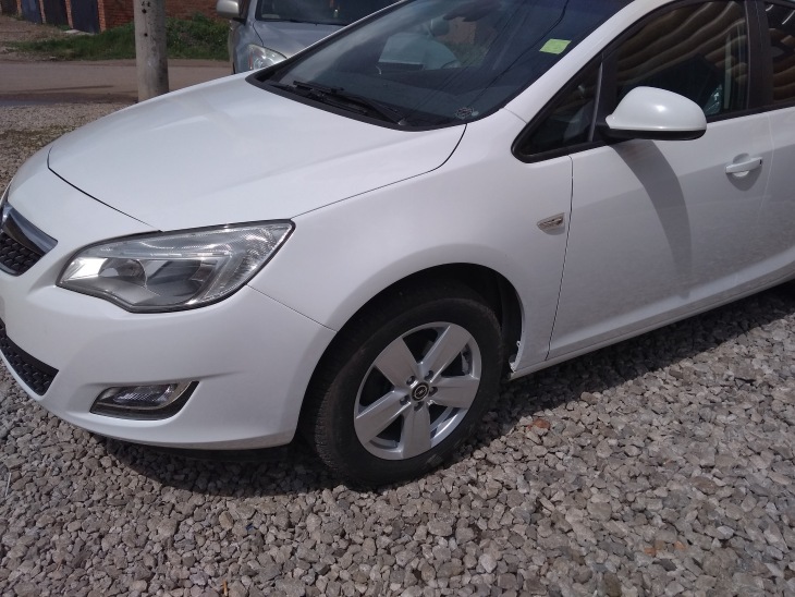

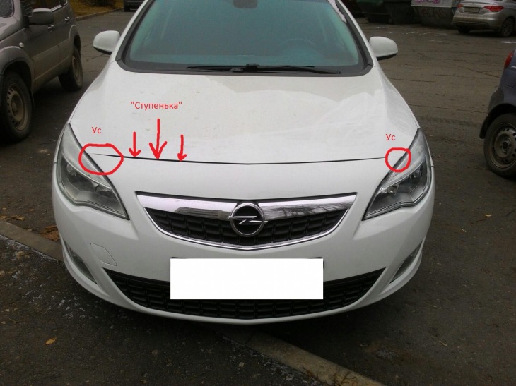

Конечно лучше поищите оригинальный бампер, пусть будет подержанный, но оригинал! Так как тайваньские бамперы фирмы API неровно встают, ушки торчат, разные зазоры. И не верьте сервисменам, которые говорят, что мол мы вам все поставим ровно! Чудес не бывает! Даже феном форму придадут, потом после покраски все равно выгнется бампер! вот смотрите фотографии
бампер API

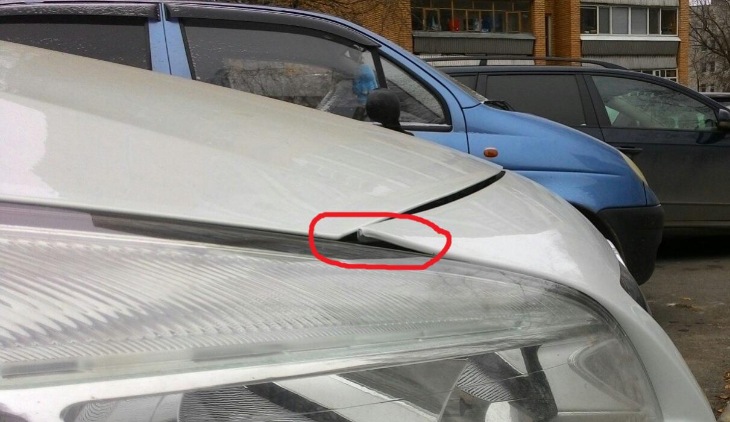

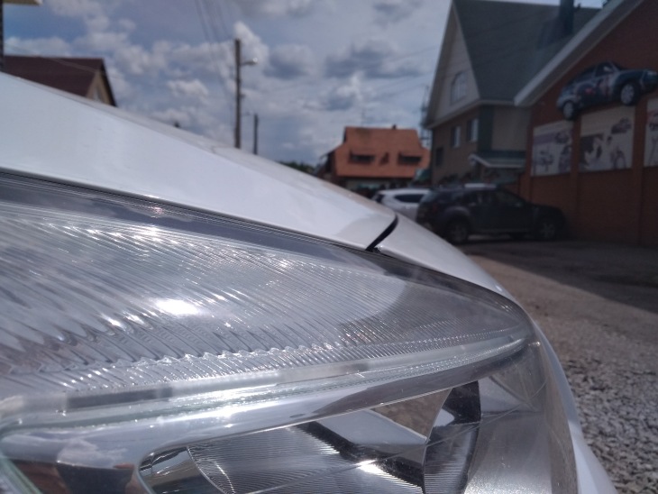

Вот еще вам пример того, что не нужно покупать бампер API. Лучше брать ориганал новый переплатить, зато быть уверенным в детали.
На фото артикул бампера — API OP49100000000 — его покупать не стоит. Встанет криво, лучше брать оригинальную деталь — GM 13264403
