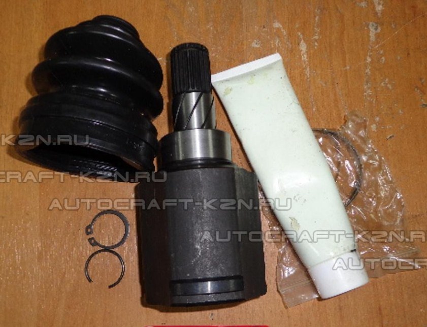

Evgenii 7 лет назад 1 586 Geely GC6 Двигатель и компоненты Сколько зубьев на внутренних шрусах Джили GC6? Необходимо заменить внутренние шрусы. Не знаю точно сколько шлицов заказывать.Как узнать?На кпп странная бумажка с не читаемым штрихкодом.

Артикул правого внутреннего шруса — 1014003357
Левого — 1014003356
только из горожа 1014003357 джили дс 6 шрус внутренний правый не подошол он короче на сантиметр и шлещы на трипойде не подходят их 30 а надо 23
