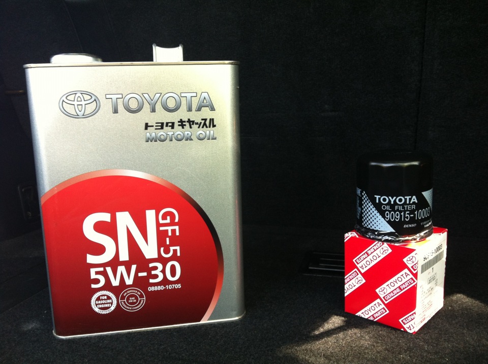

Для бензиновых двигателей этой модели подойдет оригинальное моторное масло SAE 5W30 — Toyota SN GF-5. Ну и масла других производителей с такой же вязкостью.
Для дизелей подойдет специальное оригинальное дизельное масло или одно из следующих:
Castrol 5W40 Diesel EVOLUTION 900 NF 5W-40
Заправочные объемы масла:
2.0 (3S-FE) — 3.9 л 2.2 (3C-TE) — 5.1 л
Менять как и на других тойотах — каждые 10 тысяч км пробега и не забыть поменять масляный фильтр.
