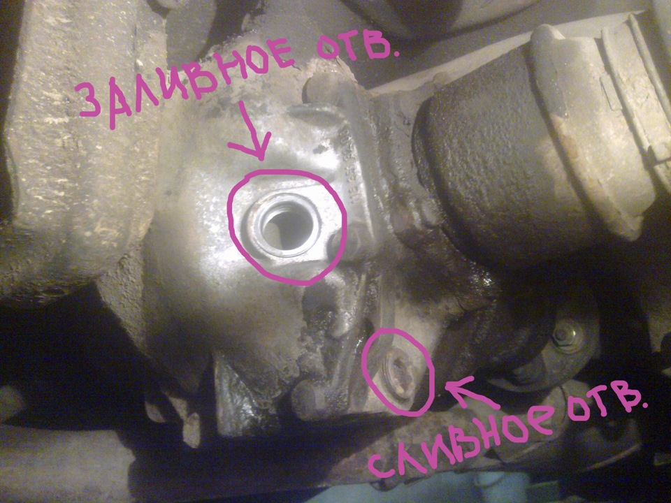

Юрий 10 лет назад 5 114 Mercedes-Benz E (W123) Трансмиссия и масла Сколько масла в заднем редукторе Мерседес W123 ? Незнаю какое масло и сколько залить, пора менять. Что посоветуете?
В редуктор заднего моста модели W123 рекомендуется заливать трансмиссионное масло с допуском МВ 235.0 .
Объем жидкости при замене — 1.2-1.4 л, вообщем 2 литра взять придется.
Вязкость и классификация, которая подходит:
SAE 85W90 Gl5
SAE 80W890 GL5
Конкретное масло советовать не буду, владельцы, точно знаю, льют Лукойл ТМ-5, Ликви Молли 85W90 и другие с такой же вязкостью и класса.
редуктор W123
