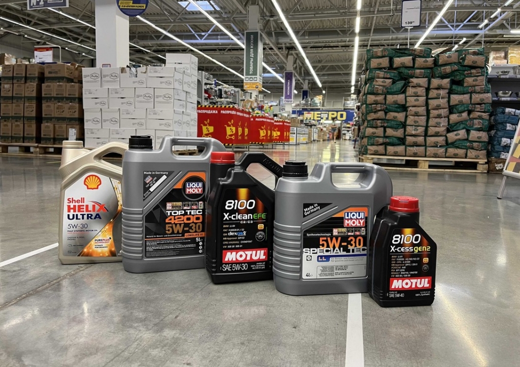

Масла, которые заливают владельцы BMW F30
BMW 5W30
Motul 8100 X-max 0W40
BMW LL-01 0W40
Castrol EDGE titanium Fst 0w-40
Mobil 0W40
