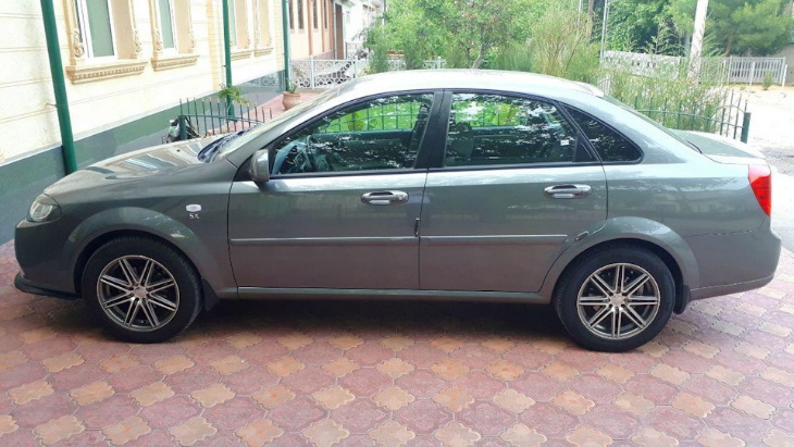

Виталий 7 лет назад 1 780 Daewoo Gentra Шины и диски Стоит ли устанавливать колеса 205/55R16 на Daewoo Gentra? какие положительные и отрицательные качества будут при установке щин и исков 205 .55 15. и 255. 60 16.?
Артём Метр Daewoo Gentra Можно ли устанавливать резину с размером 195/65 R15 на Daewoo GENTRA в место штатной 195/55R15
Минусы — Расход топлива увеличиться, динамика ухудшится, стоимость таких колес по сравнению со штатными R15 больше. Может задевать об арки сзади.
Плюсы — Смотреться, возможно, лучше будет машина, но для кого как. Клиренс станет чуть-чуть выше.
205/60R16 вообще не полезут. А вот 205/60R15 уже войдут.
205.55R16
205/60R15
