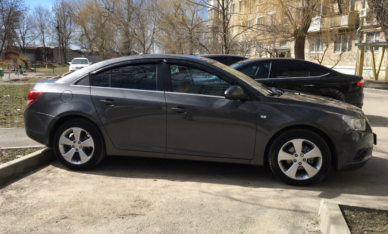

Шевроле круз, 213. хетчбек, диски r17, 7..5J ET 39. Если выбирать для этого типа дисков и машины между 225/50/17, 225/5517 или 215/55/17? Нужен Ваш экспертный совет
225/50R17 или 215/55R17, но не 225/55. Все подойдут, в первых случаях будет более-менее нормально смотреться. А так посмотрите, что по цене, какие выгоднее, такие и купите.
С 215/55R17 клиренс будет выше, но диск у вас широкий, поэтому 225/50 будет правильнее. Но подойдут оба варианта.
