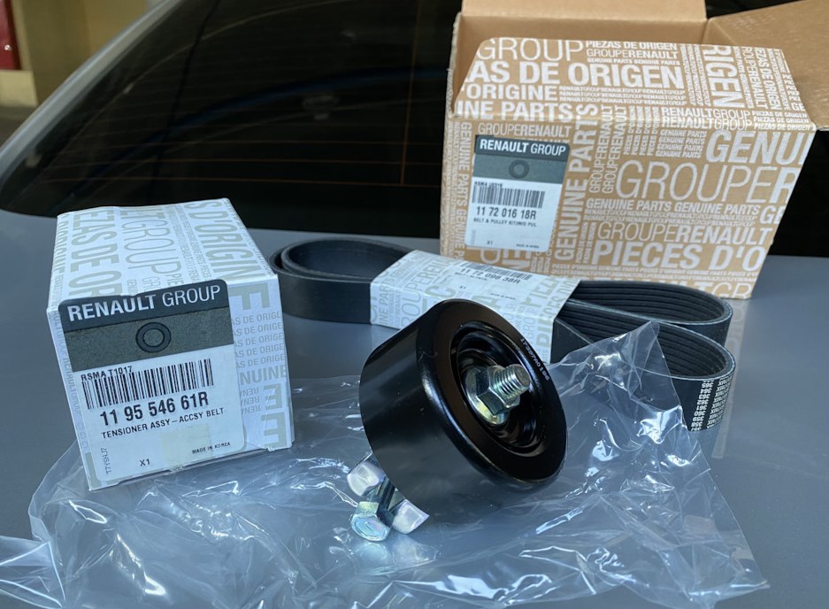

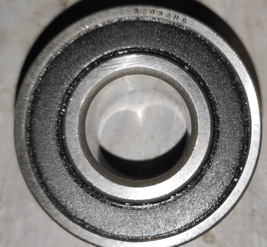

Возможно шелестит ролик натяжителя приводного ремня. Владельцы часто жалуются на подобный звук. Проблема устраняется заменой ролика. Артикул детали — 119554661R. Как вариант, можно заменить не весь ролик, а подшипник в нем — он продается под артикулом STC 3203-2RS.
Также дело может быть в приводном ремне — его артикул — 117209638R.
подшипник ролика натяжителя — 117209638R

Под этим артикулом 119554661R продается ролик приводного ремня для двигателя H4M. Если мотор такой, то все верно. Загуглите. Какой автомобиль?
