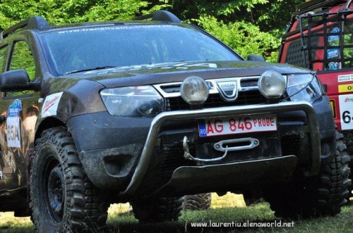

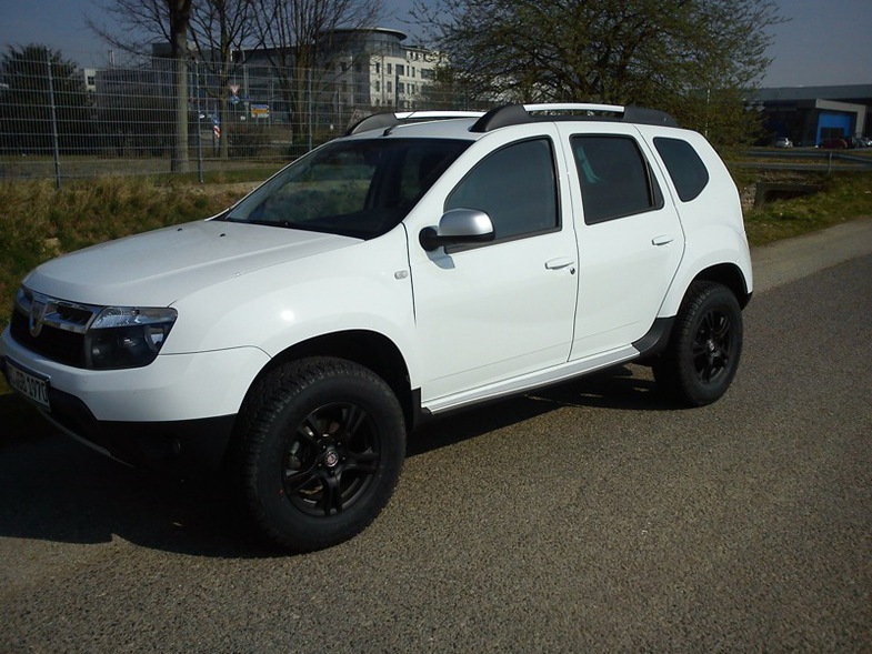

Тут стоят BF Goodrich All-terrain 225/70 R16
а зачем такой большой диаметр, типо увеличить клирэнс ?
