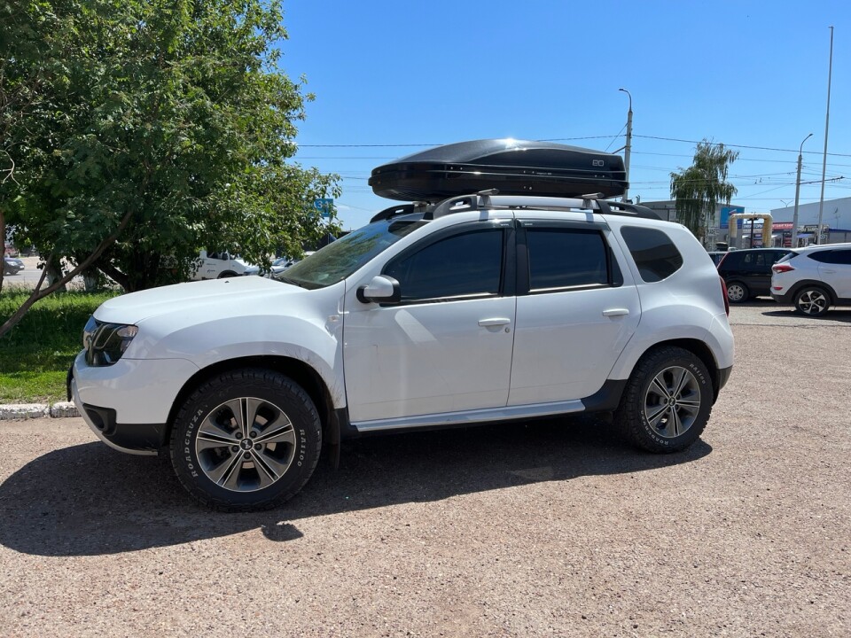

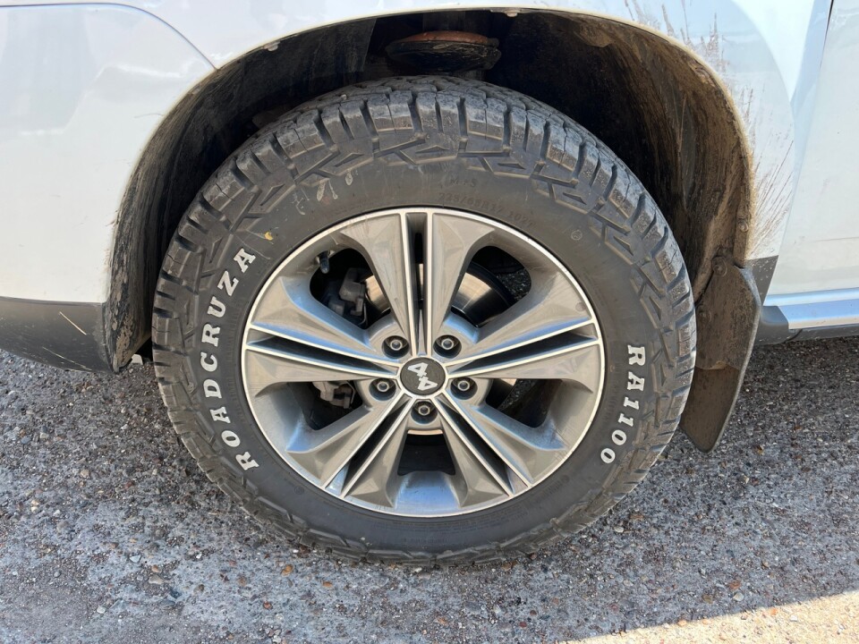

Да, вполне. Заводские параметры колес Дастера — 215/65R16, при этом шины 225/65R17 подойдут тоже. Они больше в диаметре на 19 мм — именно на такую величину вырастет клиренс автомобиля. Выглядит Дастер с такими колесами очень классно, фото прилагаю.
