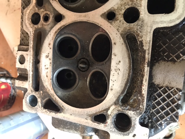

Добрый день, не судите строго, первая машина и первый ремонт двигателя . Как снял гбц увидел вот такие сколы , опасны ли они ? Обязательно ли при них нужна шлифовка ? И да , на фотографии , ниже было замечено , что этот канал был забит будто бы сухим тосолом , почистил его и увидел , что металл будто бы разъело ... нужно ли на это как то реагировать или на это без разницы ?
судя по фото, раковина уже серьезная и вряд ли сошлифуется до разрешенной глубины снятия, тогда придется заварить аргоном
