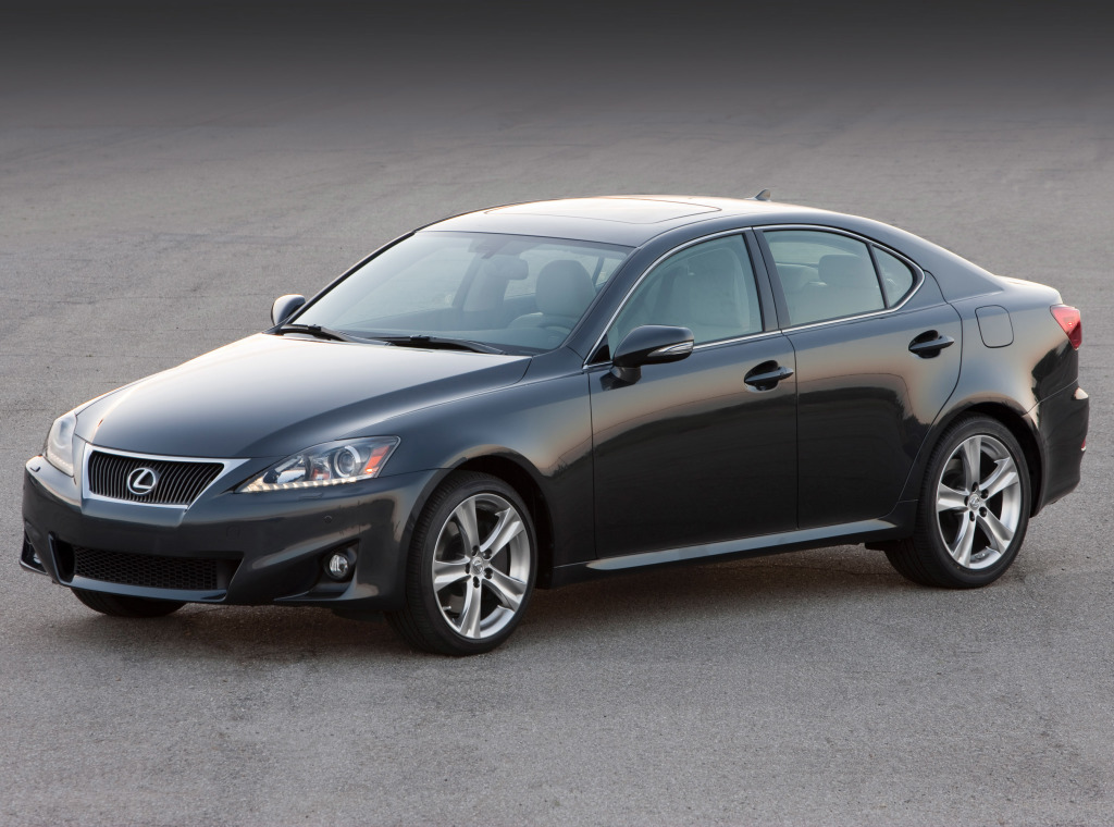

Олег Носов 6 лет назад 710 Lexus IS (XE20) 2005–2013 Шины и диски Размеры шин и дисков Lexus IS XE20 Какие параметры колес на Лексус IS второго поколения?
Lexus IS (XE20), выпускавшийся с 2005 по 2013 год, оснащался 16-ти и 17-дюймовыми литыми дисками, в зависимости от комплектации.
Параметры:
205/55R16 7Jx16 ET50
225/45R17 8Jx17 ET45
Разболтовка — 5x114.3, диаметр ступичного отверстия — ЦО 60.1 мм.
Также можно установить колеса с шинами — 225/40R18.
