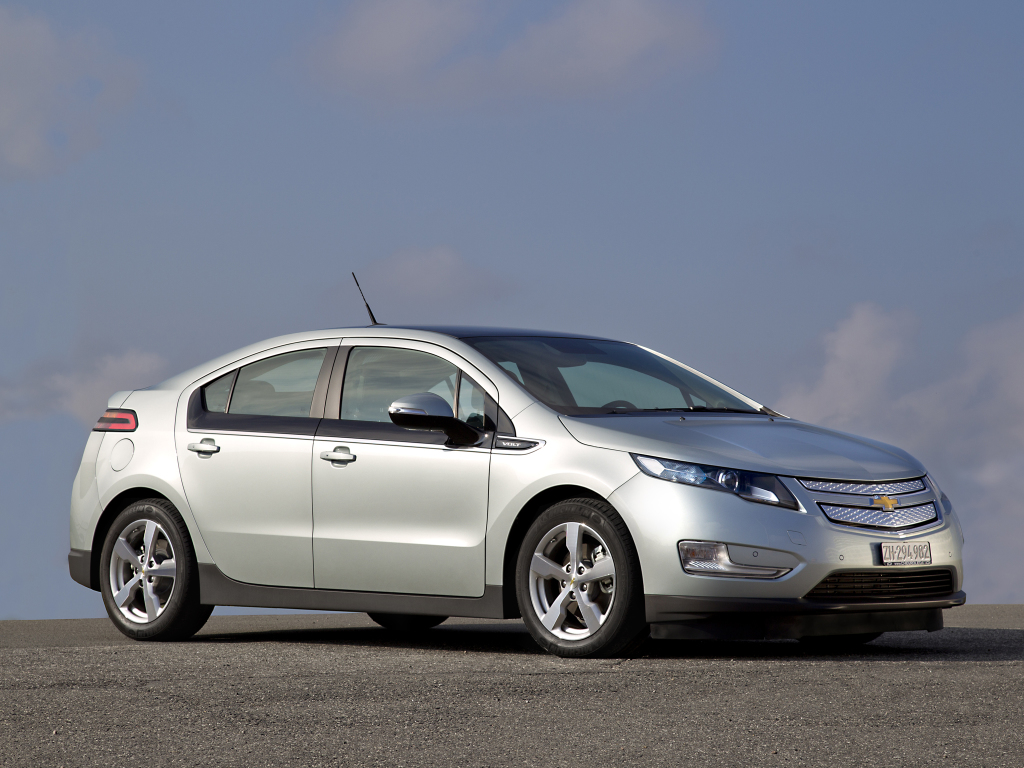

Гибридный лифтбек Chevrolet Volt первого поколения, выпускавшийся с 2010 по 2015 годы, оснащался 17-дюймовыми колесами.
Параметры шин — 215/55R17
Параметры диска: ширина — 7J, вылет — ET38, разболтовка — 5x115, диаметр ступичного отверстия — ЦО 70.3 мм.
Второе поколение Вольта, вышедшее в 2015 году, оснащается колесами с шинами 215/50R17.
