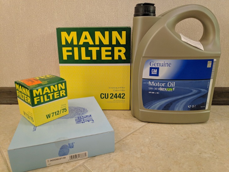

Алекс 6 лет назад 7 312 Chevrolet Volt Моторное масло Какое масло залить в двигатель Шевроле Вольт? Здравствуйте, какое и сколько масла залить в двигатель Chevrolet Volt первого поколения?
В двигатель (LUU) обычно заливают масло GM DEXOS 1 5W30 или Dexos 2.
Кроме оригинального масла от GM можно выбрать например:
Ликви Молли Top Tec 4600 5W-30
Motul 8100 X-clean 5W-40
Total QUARTZ INEO MC3 5W-30
Для замены достаточно 4 литров масла. Менять каждые 10 000 км пробега или раз в год, в зависимости от того, что наступит раньше.
Масляный фильтр — Bosch P3370 или Mann W712/75.
Т.к. в данном автомобиле производитель рекомендует применять масло с допуском GM dexos1, то вполне подойдет следующее масло — Special Tec LL 5W-30.
