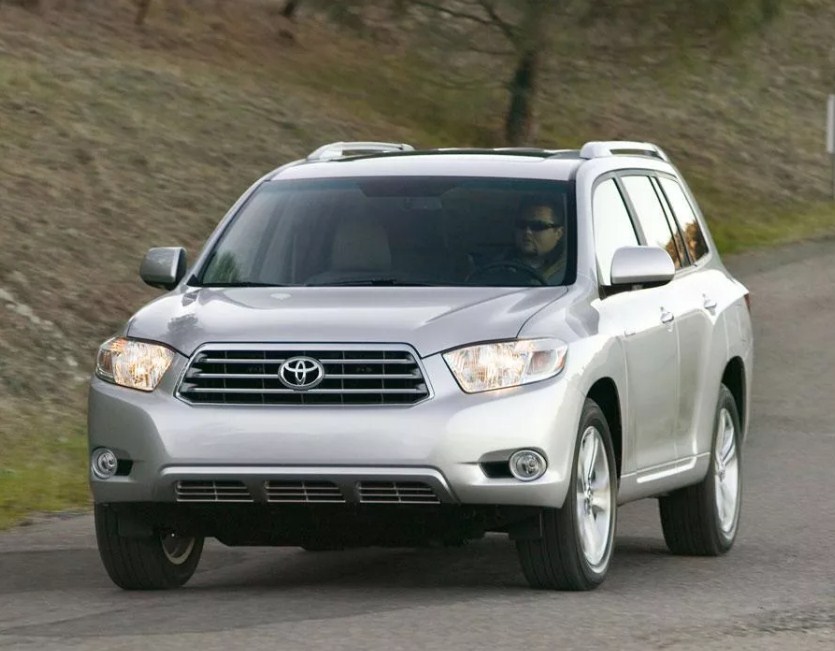

Аваз Тургинбаев 5 лет назад 1 703 Toyota Highlander (XU40) 2007–2013 Шины и диски Размер шин и дисков Тойота Хайлендер 2008 Какие размеры дисков и шин на тойоте хайландере 2008 год 3.5 литров

Параметры:
245/65R17
Диск: 7.5Jx17 ET35, разболтовка — 5x114.3 , диаметр ступичного отверстия — ЦО 60.1 мм
Тойота Хайлендер 2008 3.5
