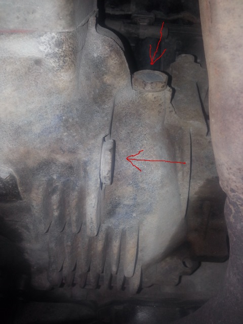

Задний диифференциал Хайлендера
масло в дифференциал по регламенту
