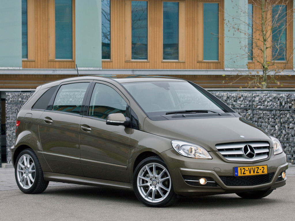

Mercedes-Benz B-Класс первого поколения в кузове W245 оснащался 15-ти, 16, 17 и 18-дюймовыми колесными дисками, в зависимости от комплектации.
Размер шин:
195/65R15
205/55R16
215/45R17
215/40R18
параметры диска: разболтовка — 5x112, ширина — 6-7J, вылет — ET44-49, диаметр ступицы — ЦО 66.6 мм.
Mercedes-Benz W245
