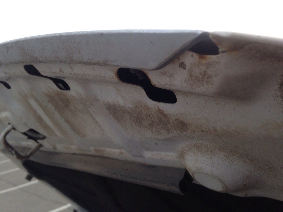

1) Слабое лакокрасочное покрытие. Хоть где-то и всплывает информация, что кузов оцинкован, на практике, этого не наблюдается. А все потому что через пару-тройку лет на кузове начинают появляться рыжики, особенно на месте сколов. Если во время это не “вылечить”, то коррозия пойдет и дальше. Так что внимательно смотрите на кузов, и обычно на всех поддержанных Эмграндах существуют небольшие “рыжики.

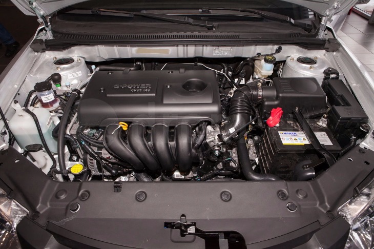

4) Двигатели. Хоть и говорят, что у Эмграндом — моторы от Toyota, на деле, это не так. Говорить, что они тойотовские выгодно продавцам, которые продают их, а в реальности — моторы китайские и делаются они в Китае и из местных комплектующих.
В двигателях 1.5 и 1.8 стоит цепь ГРМ и обычно она служит около 150 000 км пробега, но бывали случаи, когда приходилось ее менять на 70-80 тысячах км. Поэтому периодически проверяйте, нет ли посторонних шумов под капотом.

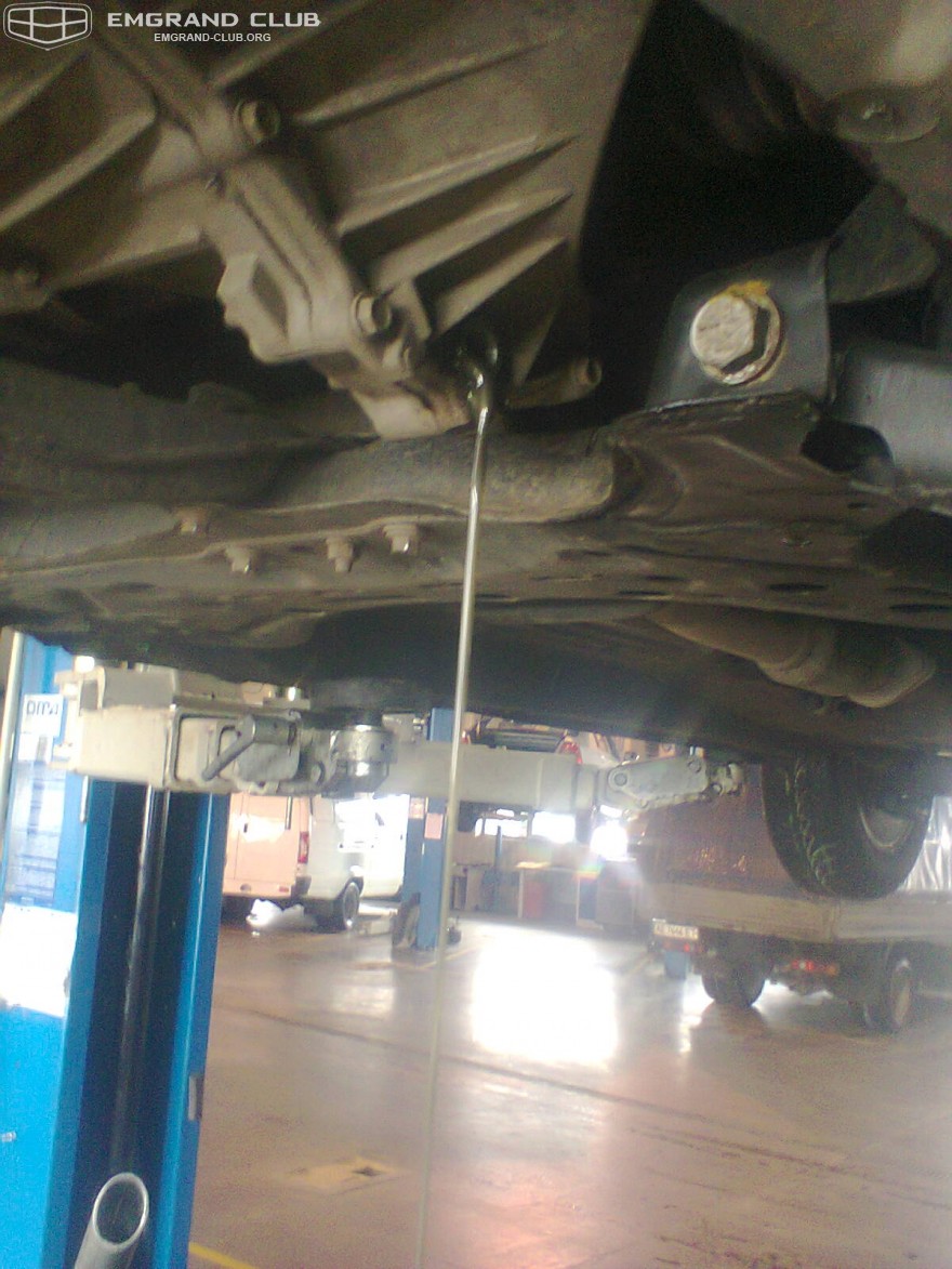

5) Коробка передач. Передачи, особенно, первая, вторая и задняя включаются туго. Это распространенная болезнь у всех Эмграндов. Однако, решить проблему можно заменой трансмиссионного масла. Обычно после замены, когда заливаете нормальную жидкость, скорости включаются легче, но не всегда.

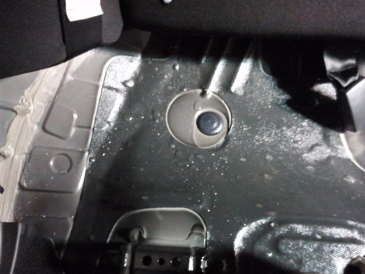

6) Еще одном заводской неисправностью является вода, которую можно обнаружить не только под ногами пассажира, но и в багажнике. Все дело в сварных швах, которые крайне некачественные и имеют микродыры. Проблему можно решить смазав их силиконовой смазкой.

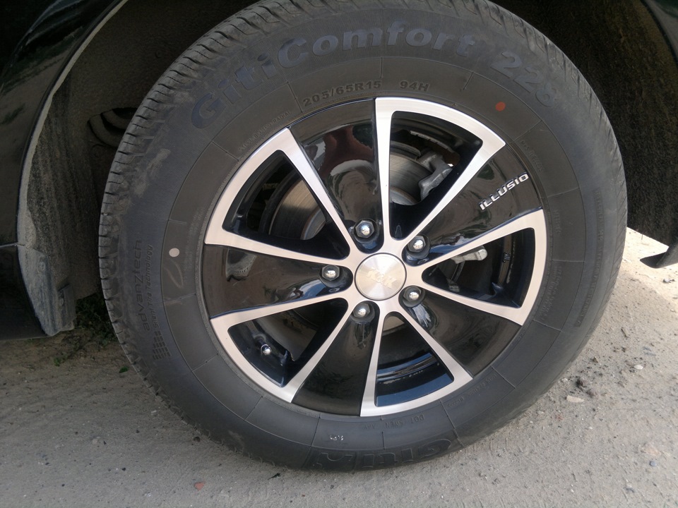

12) Плохие заводские шины. В принципе, не такая уж это и проблема. Их можно поменять на что-то более достойное. Очень шумные, плохая цепляются за дорогу, на мокрой поверхности — еще хуже.
