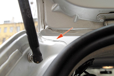

• Проблемы с жесткостью кузова, проявляющуюся в виде появления трещин в лакокрасочном покрытии кузова. Чаще всего в задней части крыши в обоих желобах

— Появление трещин на лакокрасочном покрытии крыши связаны с недостаточной длинной сварного шва в районе стыка крыши и боковины, что было в дальнейшем устранено заводом

недостаточная длина сваврного шва на стыке крыши и боковины
