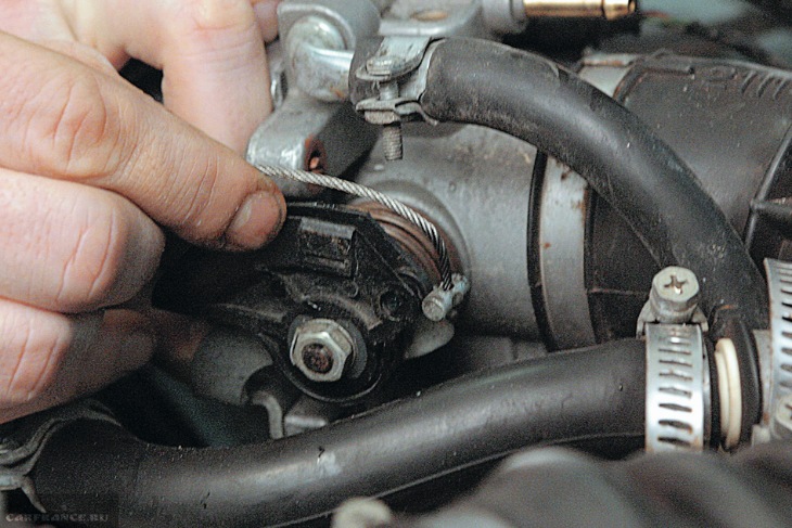

Проверьте тросс акселератора, может быть его детали износились и требуется замена, может он заедает и обороты поэтому не сразу падают! у друга такая проблема была, с газа ногу убирал, а обороты стояли на месте и не сразу падали
тросс акселератора
