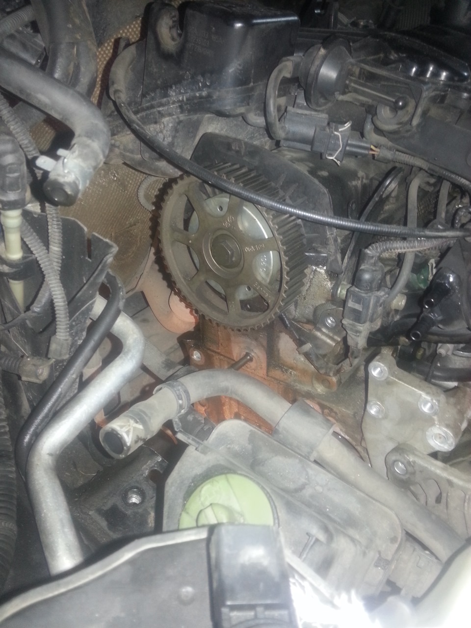

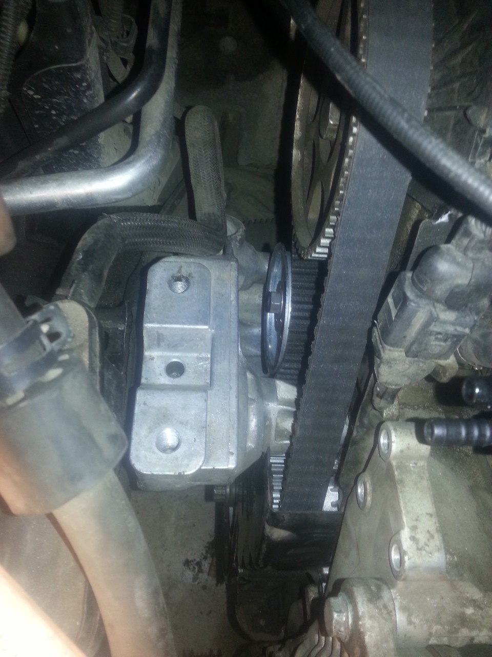

Проводить замену ремня ГРМ на Фольксвагене гольфе 4-5 следует каждые 90 000 км пробега. Для этого необходимо приобрести следующие расходники:
1) Ремкомплект ГРМ (ремень, ролик натяжной, к нему гайка и шайба) VAG 06A 198 119
2) Ремень приводной VAG 06A 260 849 B
3) Натяжитель приводного ремня INA 533 0076 30
Вместе с ГРМ можно заменить помпу и антифриз (охлаждающая жидкость). Помпа — Hepu P 572 и антифриз оригинальный G13
